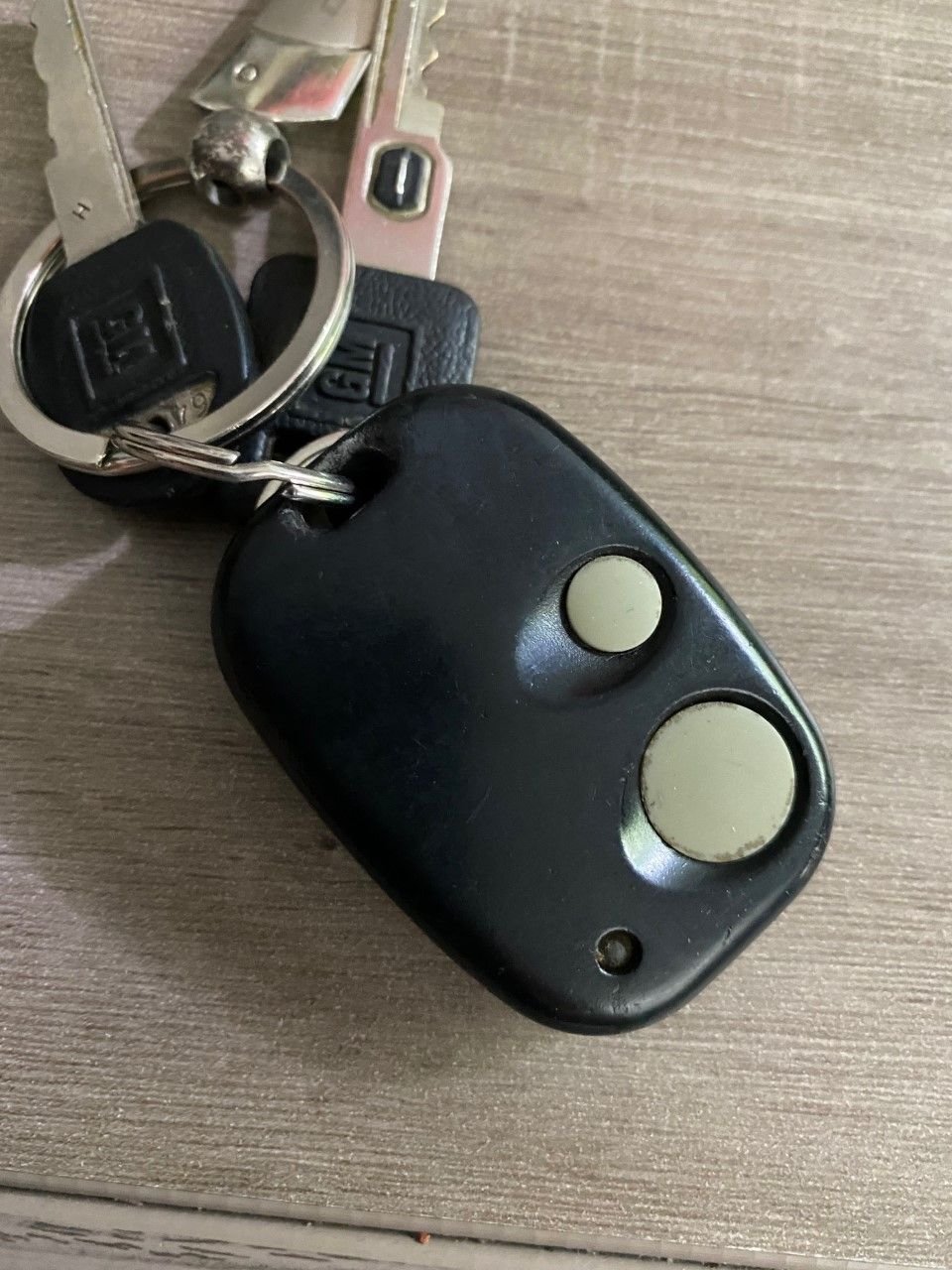

6- A chaque fois que j'appuie sur ma clés pour démarrer le voyant rouge sur le tableau de bord de l'alarme d'origine ou antidémarrage s'allume ( même avec une batterie neuve)
7- Les voyants n'apparaissent pas comme avant chaque démarrage ( quand j'appuie sur le gros bouton gris de la clés )

6- Each time I press my keys to start the red light on the dashboard of the original alarm or immobilizer comes on (even with a new battery)
7- The lights do not appear as they did before each start (when I press the big gray button on the key)

Everything you listed could have been caused by the alternator not outputing power. Now it seems like your security system may be giving you a problem. To diaignose this you will need a scanning tool that can work on the secuity system. Most non professional scan tools can not. You may also by pass the security system all together with the proper scan tool. You may need to re learn your remote also.
out ce que vous avez indiqué peut être dû au fait que l'alternateur ne fournit pas de puissance. Maintenant, il semble que votre système de sécurité vous pose un problème. Pour diagnostiquer cela, vous aurez besoin d'un outil d'analyse qui peut fonctionner sur le système de sécurité. La plupart des outils d'analyse non professionnels ne le peuvent pas. Vous pouvez également contourner le système de sécurité avec l'outil d'analyse approprié. Vous devrez peut-être également réapprendre votre télécommande.
